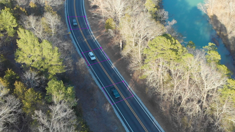

Para empezar a usar el Content-Aware Fill en After Effects, navega a Window en la pantalla superior, luego seleccioná Content-Aware Fill. Esto abrirá el Panel en tu pantalla de trabajo.
Vas a necesitar crear una máscara del objeto que querés remover (posiblemente también necesites crear un keyframe de tu máscara si tu objeto esta en movimiento). Luego de la selección, hace click en Subtract para delimitar la máscara. En la parte inferior del panel podés observar un preview de cómo queda la máscara en tu proyecto.

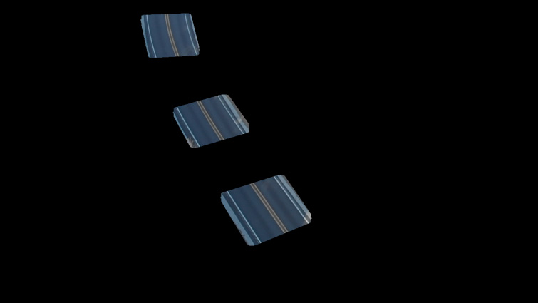

Ahora podés seleccionar Generate Fill Layer en el panel del Content-Aware tool. After Effects va a analizar la toma y renderizar un .PNG que se insertará en la composición. Este PNG rellena el gap que creamos en el paso anterior.

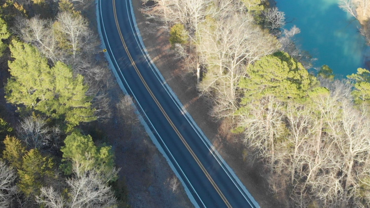

Si todo salió bien, los objetos que queríamos rellenar ya no están en tu toma.
